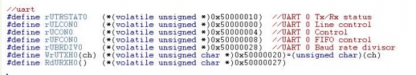

图中的include.h里面的定义是哪来的。资料上面怎么找不到啊。再就是include.h在我安装的开发环境里也没有。

zdxiaohui 发表于 2013-3-21 19:15
include文件是根据芯片的datasheet里面寄存器的地址来定义的,这样以后用的时候就可以直接用定义的宏来代 ...
噢。我以为安装了开发环境自己带的。
可是这些寄存器对应的地址在哪找来的?芯片的DATASHEET?带的资料没有呢?

我不知道这些寄存器如何设置,以及用来干啥的
  1. 像UART初始化这一块,我完全不知道如何下手。因为我不知道初始化的步骤。

 楼主| 发表于 2013-3-22 08:50:04 | 显示全部楼层
根据include.h里面的地址,可以在IC的DATAsheet找到。
可是不会用这些寄存器。
比如初始化的时候,哪些需要用到,哪些不需要。我不知道:'(

呵呵 楼主学习不能浮躁啊,看datasheet要耐心才行,要不然一定是看一会儿就看不下去了,慢慢适应这个学习的过程,有不懂的代码复制到google搜搜 还有英文的阅读能力要锻炼,要到问题多研究研究
