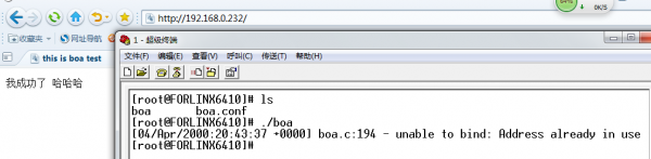

这是智能家居的第一步了,下面就是学习如何通过网络脚本来控制linux电路···
整个步骤就是
下载boa代码
编译 gcc(pc) 版本的boa并且搭建测试
编译arm-linux-gcc 版本的boa 移植搭建测试
详细的编译好文件 我这里也有,直接复制粘贴 启动就可以了 要的话 留下邮箱
放图:
不得不说一下飞凌不厚道,编译好的程序也没测试就做成ok6410镜像了,boa的源码你们都没改,你这带给我们多少不方便呀,
一直以为我这里编译器出问题了,换了3个编译器都不行,原来运行的是你们的boa 程序晕死。
