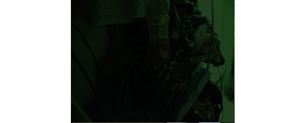

上图是socket回传回来的图像

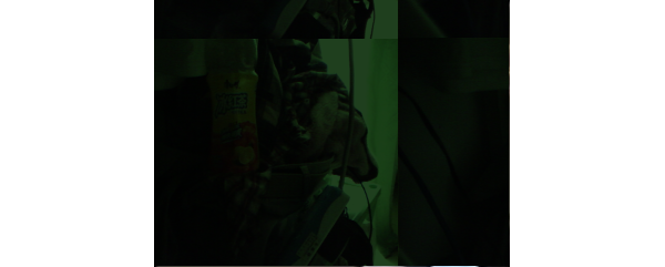

上图是由于socket丢包 所导致的接收buf数据混乱 导致的图像错乱
