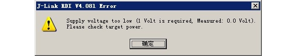

详细情况为:无论是我是跑自己的程序还是光盘自带的程序,总是用JLINK在AXD上跑一段时间就会出现错误提示!求指点迷津! JLINK错误01.jpg

硬件连接正常的话,楼主可以尝试更新一个4.22的Jlink驱动,看看会不会有效果
我试过更新4.5的,但是还是不行

目前的话,我这边暂时还是只用到过4.22的驱动,然后您还可以查一下其他参数是否设置有误,不知您看的哪儿的说明文档,对比一下,是大端还是小端方式

我不知道什么原因,我卸除了原来的4.08的驱动再安装一次就又好了~

嗯 有些意外情况是可能导致安装的驱动出现问题的~解决问题就好~
