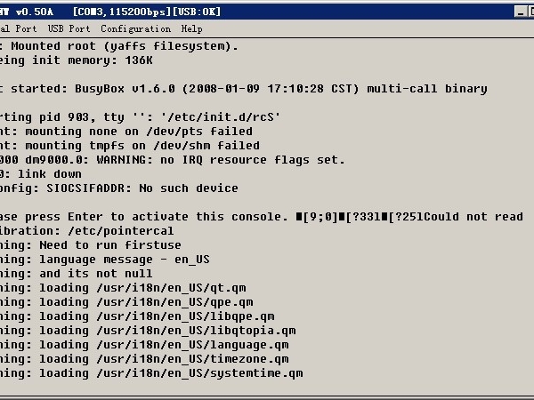

按照光盘的指导PDF来操作居然出现这个问题~究竟是我的操作问题还是内核文件有问题?求大神解答~~现在无法进入linux,但是可以进入wince~

UBOOT么?这个不清楚哦~新手小白一个~不过我是用FL2440的板子,光盘里带的linux2.6.2和2.6.28都试过了,都是不行。不是只是烧写touch.yaffs、zImage2这两个文件么?

可是我已经按照数据手册来做了~还是不行哦~就是出现我说的那个问题~裸机程序没问题,wince启动也没问题,就是linux启动到一个界面就有个十字光标,我点它就闪到别的地方
