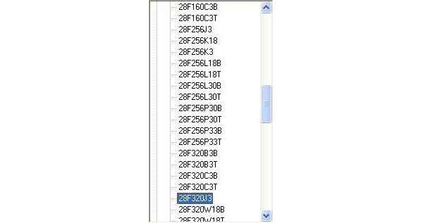

Flash Selection -> INTEL ->

972
900
发表于 2013-6-21 09:06:42 | 显示全部楼层
应该选择28F320J3,属于INTEL的芯片,楼主去INTEL那个选项里找28F320J3,跳线帽设置为Nor烧写的就行
