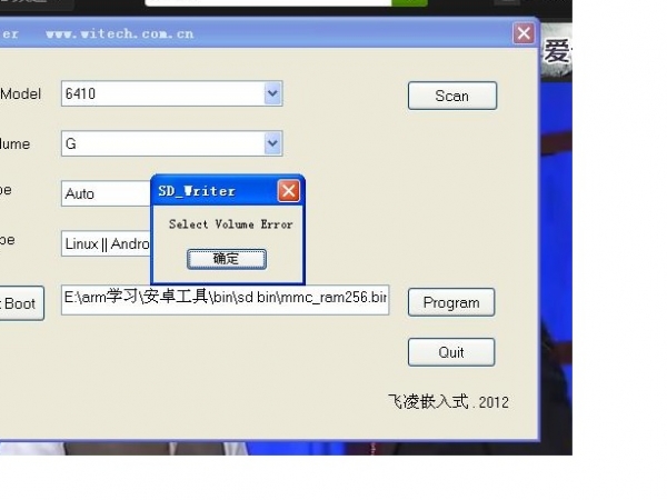

rt
点扫描显示SD volume为G也是正确的,不过我用的是1G的SD卡不知道行不行。
莫非必须支持4G的么
有人遇到这种问题么???刚入手哦,求指点啊

发表于 2013-7-15 08:11:29 | 显示全部楼层
楼主你确定下你的sd卡没有被其他设备占用吗?

 楼主| 发表于 2013-7-16 01:06:40 | 显示全部楼层
好了,我用笔记本自带的那个sd读卡器是不行的。必须要用u口的读卡器才行。
