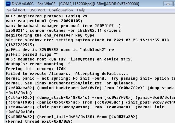

[Linux] ok6410 usb下载,下载完成之后启动出现这样的错误

不知道是什么原因,usb下载一直都不成功,也是按照手册上面操作的

我先从sd启动,安装uboot到nandflash
然后再从nandflash启动
安装kernel
再重启
还是failed to execute/linuxrc
发表于 2013-7-25 17:37:08 | 显示全部楼层
楼主你直接用sd卡一键烧写有问题吗?
