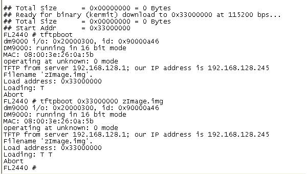

如图 硬件连接为交叉网线 网线我用电脑联网试了 网线是好的 内核文件格式为zImage.img 是提供的内核生成的
我的电脑ip 虚拟机ip 开发板ip 都在一个网段 电脑和虚拟机是可以ping通的

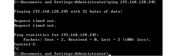

开发板和电脑虚拟机都ping不通
电脑ping不通开发板

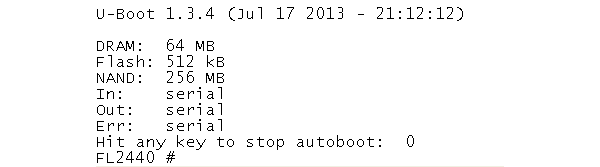

uboot为官网提供的uboot启动画面如下

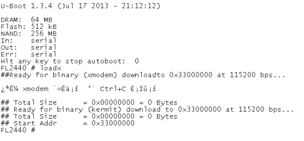

我自己添加了loadx命令 也没行问题如下
前面分别是试了 虚拟机tftp服务 下载内核 和loadx 用xmode 协议传输内核 都未成功
下面是xp环境下用tftptd32
这个就不上图了

 楼主| 发表于 2013-7-29 14:54:28 | 显示全部楼层
问题解决了 在xp系统在用tftpd32 成功 飞凌的 服务啊 我感觉不会再爱了 :L
