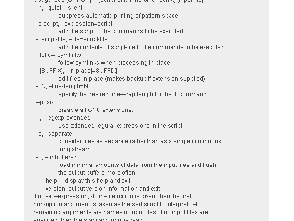

    如果使用多个编辑器命令,则需要使用-e选项。
        sed -e ‘s/This/That/; s/a/an/’ data
    3. 从文件读取编辑器命令
    如果命令选项规则比较多,可以将这些规则放到文件中,并且使用-f选项。
        sed -f script data
