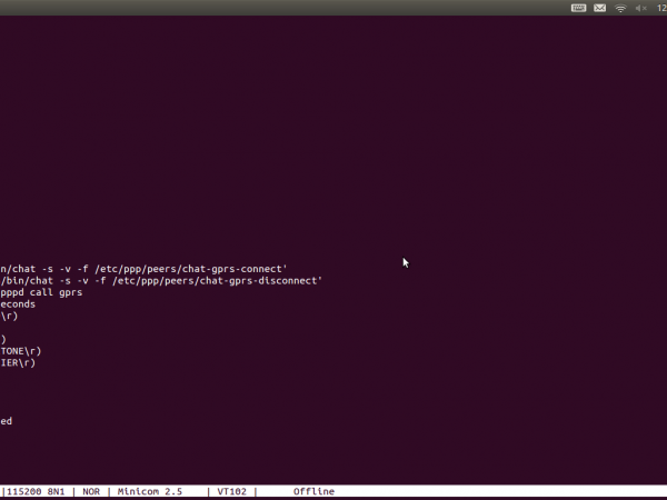

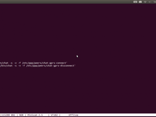

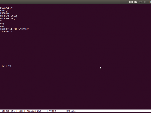

我在OK210 上运行LINUX2.6.35.7的系统,想要通过GTM900C模块上网,我参考飞凌公司的FIT-GPRS-II_SIM900A使用手册,结果能打电话,但不能上网,我用的是联通的卡,我想请问应该如何设置才能使我通过GTM900C上网,有没有教程之类的,是不是要修改/etc/ppp/peers里面的gprs或chat-gprs-connect的文件,附上我的问题截图和文件截图,
 楼主| 发表于 2013-10-16 12:52:08 | 显示全部楼层
图片请点击打开看,谢谢

这个我看过了,也试过运行脚本,就是不行我才上来问的,可提供一点更可行的方法或建议不 ,我试过执行pppd call gprs 这命令不行

可现在QT的测试程序也是报同样的错阿,连不上GPRS,就是第三张图!  详情 回复 发表于 2013-10-28 09:37
 楼主| 发表于 2013-10-28 09:37:50 | 显示全部楼层
飞凌-unix 发表于 2013-10-28 08:36
这个现在没有什么好的办法,目前测试能用的方法就是使用qt界面下的程序
