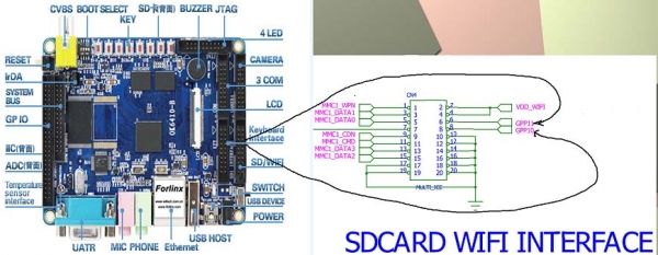

如图所示,SD WIFI  接口对应关系?
开发板GPP11和GPP10  和   电路图的GPP11和GPP10  对应关系  ,
我画的对么???
972
900
发表于 2013-11-21 08:53:59 | 显示全部楼层
您好~是的 的确是这个顺序的
