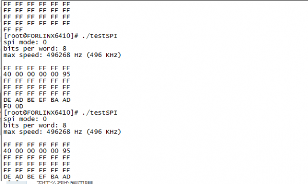

spi为何输出全部是FF FF FF?

你是怎么测试的啊,你接了什么设备呢?
我的开发板没有短接tx和rx,测试接收到的全是FF FF FF,这个是什么情况麻烦帮下  详情 回复 发表于 2016-6-25 13:35
发表于 2013-11-26 08:53:07 | 显示全部楼层
将开发板的SPIMISO和SPIMOSI短接

发表于 2013-11-26 09:33:12 | 显示全部楼层
飞凌-unix 发表于 2013-11-26 08:31
你是怎么测试的啊,你接了什么设备呢?
“给的硬件资料和芯片原理图没有管脚对应由哪个寄存器控制”,
请问这是怎么回事?
发表于 2013-11-26 09:44:14 | 显示全部楼层
华府庭香 发表于 2013-11-26 09:16
没有接设备,问题就在这里,短接了也是全FF,因为给的硬件资料和芯片原理图没有管脚对应由哪个寄存器控制, ...
目前你如果没有接设备,那么你接收的引脚一直是高电平的。。。所以时钟采样到的数据是FF FF ...
从上面的代码,大概知道的信息是:片选 SPI0 SPI1。。。通信数据的引脚不是在这里设置。。。。

发表于 2013-11-26 10:13:04 | 显示全部楼层
华府庭香 发表于 2013-11-26 10:06
问题是我跟你一样短接了后,输出也全是FF啊,不知道什么原因,暂时还没接设备,因为还暂时不知道怎么配置寄 ...
是有几点原因的:
1、有两个片选,你选对了吗?
2、硬件接线确保接对了?
3、你设置的引脚有对应了吗?

发表于 2016-6-25 13:35:38 | 显示全部楼层
你是怎么测试的啊,你接了什么设备呢?
