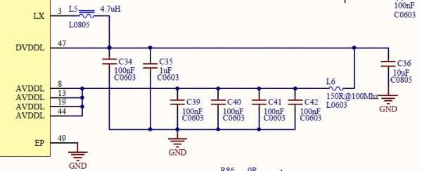

楼上朋友,建议您用我们底板的元器件,和原理设计,如果网卡芯片不好购买,项目比较急,可以从飞凌公司这边够买几片,解燃眉之急。

恩 那就先试试晶振吧

楼主电话联系一下技术支持吧,0312-3119192按4是硬件技术支持。

这部分电路要注意一下,按照DC-DC电源布线的要点来考虑这部分的布线。最好是四层板。

楼主,问题解决了吗?目前我们提供了OK335X 平台 100M网络解决方案,开发板型号 OK335xS-II,1000M网卡芯片AR8031最好采用四层布线,100M网卡芯片我们采用的是Lan8720,两层板即可,且该芯片的物料成本,焊接方面都有优势,当然前提是100M网络可满足您的需求。
