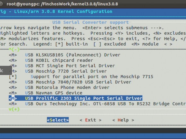

在飞凌OK210-A开发板上如何添加usb转串口支持?
发表于 2014-1-15 09:11:58 | 显示全部楼层
lz,你看看内核的配置中有没有对usb转串口的支持
make menuconfig
Device Drivers  --->
    USB support  --->
        USB Serial Converter support  --->
如果没有,需要您自己添加驱动了
30
 楼主| 发表于 2014-1-15 11:42:22 | 显示全部楼层
make menuconfig
Device Drivers  --->
C:\Users\Administrator\Desktop\kernel
30
 楼主| 发表于 2014-1-15 11:44:33 | 显示全部楼层
young_he 发表于 2014-1-15 11:42
然后怎样做呢?
选择上,然后重新编译内核  详情 回复 发表于 2014-1-15 14:34
发表于 2014-1-15 14:34:29 | 显示全部楼层
young_he 发表于 2014-1-15 11:44
然后怎样做呢?
选择上,然后重新编译内核
root@youngpc:/FinchosWork/kernel3.0.8/linux3.0.8# make scripts/kconfig/conf --silentoldconfig Kconfig drivers/input/misc/Kconfig:16:warning: leading whitespace ignored CHK include/linux/versi  详情 回复 发表于 2014-1-15 15:05
30
 楼主| 发表于 2014-1-15 15:05:29 | 显示全部楼层
飞凌-unix 发表于 2014-1-15 14:34
选择上,然后重新编译内核
  CHK     include/linux/version.h
  CHK     include/generated/utsrelease.h
make[1]: “include/generated/mach-types.h”是最新的。
  CC      kernel/bounds.s
cc1: invalid option `abi=aapcs-linux'
cc1: unrecognized option `-fstack-protector'
make[1]: *** [kernel/bounds.s] 错误 1
make: *** [prepare0] 错误 2
帮忙看看这是啥原因啊?  感谢!
