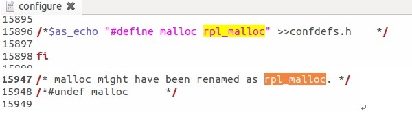

1.4步产生configure文件,用gedit打开,屏蔽第15896和第15948行,可去除tslib编译中的undefined reference to `rpl_malloc'这一error。

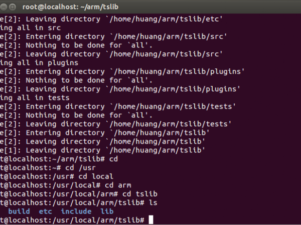

成功编译完tslib后,应该是:
,bin、include、lib自动全部生成,无需拷贝。

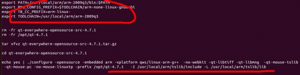

补充:上次要写的点太多,把下面的漏了,抱歉。
这是qt文件包里的build_all文件。图片是修改后的,飞凌自带的文件红线标出处有错误,需要先修改一下,不然路径错误,通不过。

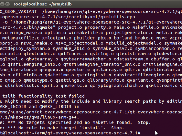

发表于 2014-2-28 10:56:08 | 显示全部楼层
我的已经自动生成 那几个文件了,但是后面还是出错呢?
第二张图,后面有“tslib functionality test failed” 说明还是tslib的test部分没编译通过。你再看1.6:make: *** No rule to make target `../src/libts.la', needed by `ts_test'. Stop.显然是tests这部分不行  发表于 2014-3-3 09:49

root@localhost:/usr/local/arm/tslib# ls
bin  build  etc  include  lib
多一个build

看一下build_all文件的路径都对吗,飞凌的有好几处错误。
我基本上都是按照你写的修改步骤做的,tests 下面的ts_calibrate.c 也修改了。。还有就是,楼主指的build_all文件是tslib里面的还是QT里面的?我没有在tslib里面发现这个文件。  详情 回复 发表于 2014-3-3 15:01
qt-embed。。。。。文件夹里的  详情 回复 发表于 2014-3-4 22:27

按照楼主提供的修改后教程做的,修改了build-all。建议官方文档做相应修改。也可以对楼主做出奖励,不然我觉得我根本没有能力配置成功  详情 回复 发表于 2014-3-4 16:48
