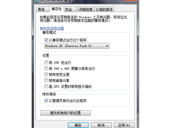

发表于 2014-3-13 11:42:03 | 显示全部楼层
我也是win7,刚开始也遇到各种问题,后来设置了一下属性->兼容性,这样之后成功的几率明显高了好多,不过还是会遇到出错的时候,只要关掉重新开一下再试一次就好了。
