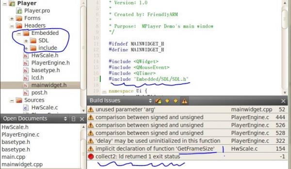

              我将Linux-3.0.1\apptest\多媒体编解码测试\测试程序源码\Forlinx-Player解压后,添加到了ubuntu下的Qt Creator 中后,先编译发现各种出错。各种缺少头文件和警告,我想估计是没添加Embeded文件夹下的头文件。我先添加Embeded到工程的Headers中(如下图左),编译后发现还是缺少这些文件,于是我在#include中具体指定Embeded中文件的位置后再编译才可以,但是还有一些各种警告,如图所示:
其中警告:HwScale.c:154: warning: implicit declaration of function 'GetFrameSize',等
             错误:-1: error: collect2: ld returned 1 exit status
      还出现了warning: implicit declaration of function 'ioctl'和warning: implicit declaration of function 'close',
      我是通过添加#include <sys/ioctl.h>和#include <unistd.h>解决的,但是这个'GetFrameSize'不知道怎么办,网上查了后也没查到这个函数可能的头文件。
      也有人说,最后一行的错误:-1: error: collect2: ld returned 1 exit status,很有可能是前面的警告造成的。

自己顶,就在我快要放弃,不想再折腾的时候,心里的不安分又开始了,于是再次静下心来。仔细查找可能的错误。终于找到了这个错误的地方是:需要将Embeded文件夹拷贝到/usr/目录下。这样就解决了问题。待成功修改到支持8寸屏后,再来继续说
