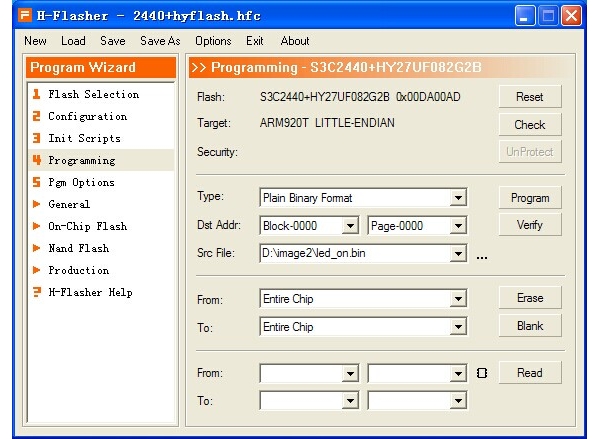

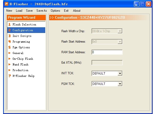

我这块板子应该是老版的了,NAND FLASH是hy27uf082g2b,其自己手动配置了HJTAG,成功识别了,并且HJTAG提示下载成功,但是,板子上的LED就是不亮。还有,USB从设备接口一插到PC机上面就提示设备有问题,认不到这个USB设备呢。请各位大神帮帮我呢,这是为什么呢。。。。。。。。。。
不管我将RAM地址设置为0,还是0x30000000时(此时初始化脚本已配置),都可以正常下载程序到NAND FLASH里面,但是,就是看不到现象。

你好。。。从Nor Flash加载Bootloader时,我使用串口下载没有反应,我用USB下载,把USB线接到PC机上面,提示认不到设备。还有,我按照论坛里面下载的资料里面的教程,做了一个ADS1.2的工程,完全按照上面说的做,用HJTAG加载到NAND FLASH,同样没有反应。(之前一直使用交叉编译器编译的,用HJTAG下载到NAND FLASH当中,同样没有反应)。大神,能帮助一下吗?
