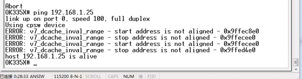

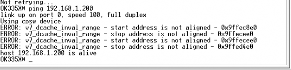

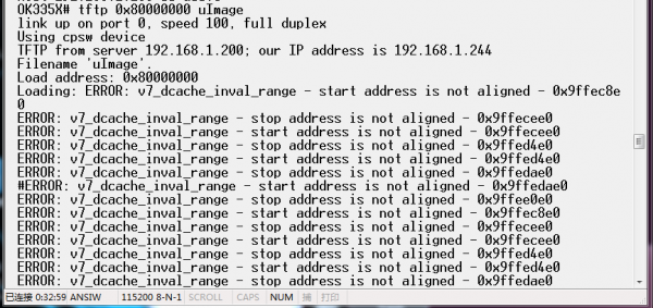

将bin目录下MLO、u-boot.img、uImage、ubi.img采用命令行烧写到NANDFLASH,然后从NANDFLASH起动,让UBOOT运行时让其进入命令模块,可以PING通PC和UBUNTU,但是会报错:ERROR: v7_dcache_inval_range - start address is not aligned - 0x9ffec8e0;同时用TFTP命令也一直在报这个错,TFTP功能用不了!

问题解决了,出现这个问题是因为我把SD卡制做成SD卡启动LINUX的SD卡,然后
将bin目录下MLO、u-boot.img、uImage、ubi.img复制到boot分区,然后再采用命令行烧写到NANDFLASH,然后就出现了上面的问题,把SD卡制做成一键烧写的SD卡,然后将bin目录下MLO、u-boot.img、uImage、ubi.img复制到SD卡,然后再采用命令行烧写到NANDFLASH,这样就正常了!
