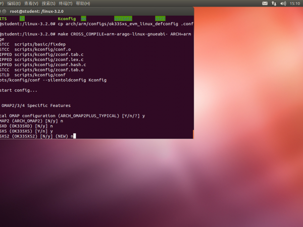

 楼主| 发表于 2014-10-31 15:36:43 | 显示全部楼层
飞凌-unix 发表于 2014-10-30 10:24
1、试试我们提供的镜像USB接口是否有效
2、对于裁剪内核,您都裁剪了哪些?
拷贝 src 目录下的 linux -3.2.0 -forlinx.tar.bz2 文件到 /home/forlinx/work 下面,然后执行以下命令。
1. 解压
tar xvf linux -3.2.0 -forlinx.tar.bz2
cd linux -3.2.0
2. 编译
cp arch/arm/configs/ok335xs_evm_linux_de fconfig .config
make CROSS_COMPILE=arm -arago -linux -gnueabi - ARCH=arm uImage
编译完成后会自动在 arch/arm/boot/ 目录形成 uImage 文件 ,将该文件拷入 SD 卡 boot 分区使用。
我重新按照上面的操作进行,结果插上U盘后,fdisk -l 没有找到我的U盘。
对于内核裁剪,我只是添加了内核中关于iptables的state、string匹配的选项,其他没有修改。

 楼主| 发表于 2014-11-18 15:14:49 | 显示全部楼层
在编译uImage时必须出现上图所示的选项,然后选择n,再编译之后,生成的uImage就可以支持USB。
这一步感觉是选择板子型号,但是,为什么有时会不出现这一步直接编译成功了呢?(当然,直接编译的不支持USB设备)
这对操作系统会有要求吗?
