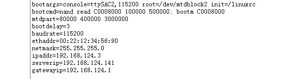

发表于 2014-11-4 11:21:03 | 显示全部楼层 |阅读模式
开发板uboot设置好ipaddr和serverip等后依然ping不通主机,360杀毒和安全助手都关了,没用,不知道什么问题,有知道的大神求告诉一下,不胜感谢!!!

首先你确定一下硬件连接上有么有问题,比如连接松动,网线不通等等情况。其次,PC的IP与开发板上设置的serverip是否一致?
可否将您uboot中设置的ip的配置以及PC的IP等贴出来,有图有真相才能更好的发现问题所在

hxc@ubuntu:~$ ifconfig
eth0      Link encap:Ethernet  HWaddr 00:0c:29:1f:1c:3f
          inet addr:192.168.124.141  Bcast:192.168.124.255  Mask:255.255.255.0
          inet6 addr: fe80::20c:29ff:fe1f:1c3f/64 Scope:Link
          UP BROADCAST RUNNING MULTICAST  MTU:1500  Metric:1
          RX packets:2878 errors:0 dropped:0 overruns:0 frame:0
          TX packets:1092 errors:0 dropped:0 overruns:0 carrier:0
          collisions:0 txqueuelen:1000
          RX bytes:3979833 (3.9 MB)  TX bytes:102086 (102.0 KB)
          Interrupt:19 Base address:0x2000

前面是ubutu下的ifconfig  后面的两张图是uboot下的环境变量信息  帮忙看看有没有问题  急求!!!
你用的ubuntu虚拟机nat网络吧?  详情 回复 发表于 2014-11-12 08:44

你用的ubuntu虚拟机nat网络吧?

对  请问有什么区别么?急求,万分感谢!!
必须要用桥接方式,百度下主机+虚拟机+开发板互ping 方法吧  详情 回复 发表于 2014-11-12 10:38
