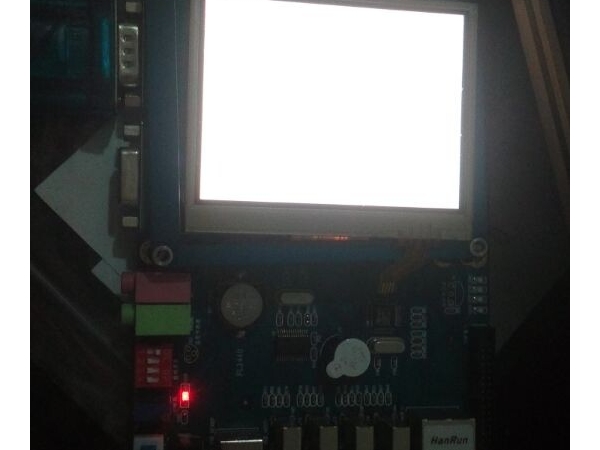

买学长的fl2440,他说屏幕坏了,我看了看只是触屏碎了,内部应该没坏,防止触屏干扰,就把触屏4跟线给焊接下去了。上电白屏,串口 usb正常

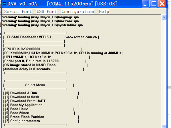

上图是默认的跳线1-on 2,3,4.   J5不加跳线,J2跳线在0 处的启动串口输出,你们看看我用的bootloader适合我的开发板不?(我的开发板是fl2440 +nor flash(j28f320)+64MB(h57v2562gtr-75c) +256MB(k9f2g08u0b)+3.5屏幕)

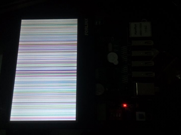

然后我拆下我买的ok6410 的4.3寸屏幕(正常无损的)安装上去,出现彩条,串口输出正常。
然后烧写  网盘下载的 "FL2440基础光盘-256M Nand\Linux\Linux\linux2.6.12" 中的4.3寸文件,开机进linux 依旧彩条。

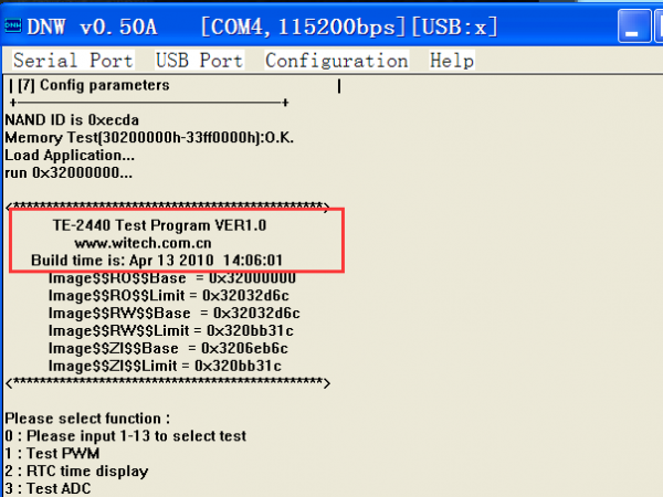

网上搜索了fl2440 test.bin 烧写到 Boot My Application  运行:
测试依旧彩条,换3.5屏幕 依旧白屏。

1:我的开发板具体型号是啥?这是正品还是山寨飞凌的?为何飞凌官网搜不到样板,还有内存颗粒在芯片手册也没有pdf,还有nor Flash 也没有pdf,我去哪里下载nor Flash pdf。(见一楼:部分已经解决)
2:3.5‘ 白屏(4.3’ 彩条)是我开发板硬件损坏吗?怎么检测确定是硬件损坏?
3:屏幕的转接板电路原理图去哪里找?这个电路图开放给我吗?想检测下 3.5‘ 转接板上面丝印U2   的 ltst 贴片六角元件。搜不到全称啊,能给我资料吗(已经解决,是芯片LT1932ES6,但是没有工作状态下引脚的电压参数。。。)

售后你好,28f32 pdf 芯片资料已经找到  给其他人链接:http://pan.baidu.com/share/link? ... 8223#path=%252F2440
bootloader 已经测试过5.1 6.0  ,都不行啊。给我一套4.3寸 能正常镜像,linux wince 都可以。我用的是ok6410a 4.3寸屏幕。
