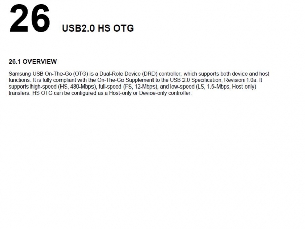

 楼主| 发表于 2014-12-7 17:03:59 | 显示全部楼层
支持device?好像不对,从硬件电路设计和芯片资料看,都应该可以支持HOST功能和device功能。
6410-USB-OTG
6410-USB-OTG
705
6万
发表于 2014-12-8 14:02:33 | 显示全部楼层
目前6410的otg接口在硬件上支持host和device功能,但是软件驱动需要自己做
