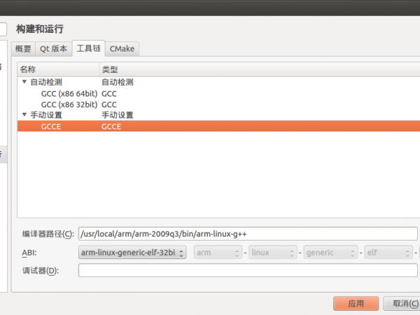

有个非常棘手的问题,我按照手册都走通了,但是安装上QT后,加载编译器时手册上说要加入GCCE,我为什么怎么都找不到呢?
发表于 2014-12-4 13:04:31 | 显示全部楼层
是不是您安装的qt creator版本跟手册中的不一致。 2014-12-04 13:03:13的屏幕截图.png

发表于 2014-12-18 18:33:05 | 显示全部楼层
安装最新版QT CREATOR
如果没有GCCE那一项,那么就再添加一个GCC,编译工具路径指向交叉编译器,试试  详情 回复 发表于 2014-12-20 09:08
发表于 2014-12-20 09:08:00 | 显示全部楼层
dingding8986 发表于 2014-12-18 18:33
安装最新版QT CREATOR
