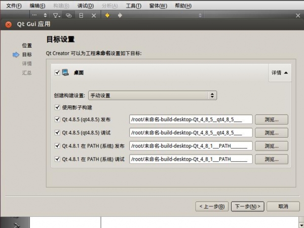

ok335 qtcreator 在4.8.5下编译出现
启动程序失败,路径或者权限错误?
然后查看项目设置和运行设置,路径是一样的,程序本身在4.8.1下编译正常。
用终端打开,也找到编译后的执行文件,但就是不能执行
18
24
 楼主| 发表于 2014-12-25 13:07:11 | 显示全部楼层

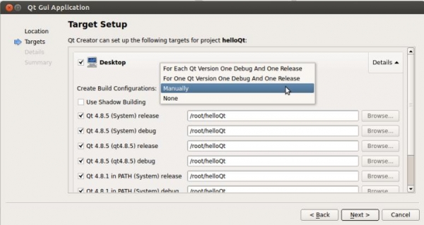

qt的工具-选择配置与用户手册上相同,但这个有区别,不影响吧 (截图02是手册上的)
截图02是手册上的
截图02是手册上的
