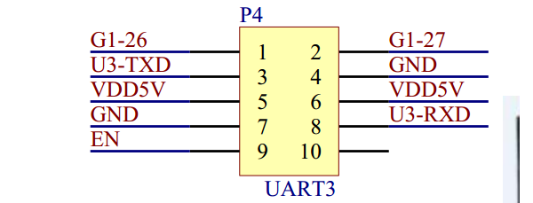

问题描述:
要控制图上的G1-26和G1-27,gpio_set_value()函数的参数要对应的写多少?
例如要控制G1-26,那么gpio_set_value()函数的参数要填多少?
这块开发板上GPIO硬件和Linux里接口的对应关系式怎么样的呢?有没有大神画出对应图片的?
17
发表于 2015-1-8 15:52:29 | 显示全部楼层
32*1+26
32*1+27
