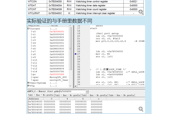

0x7e004000是看问够的地址,手册里写这个地址的初始变量是0x8021
但我实际验证的值是0x7e004000里的值是0,为什么?
