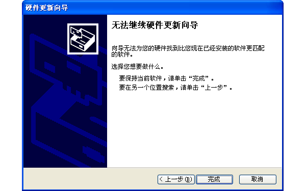

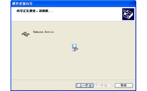

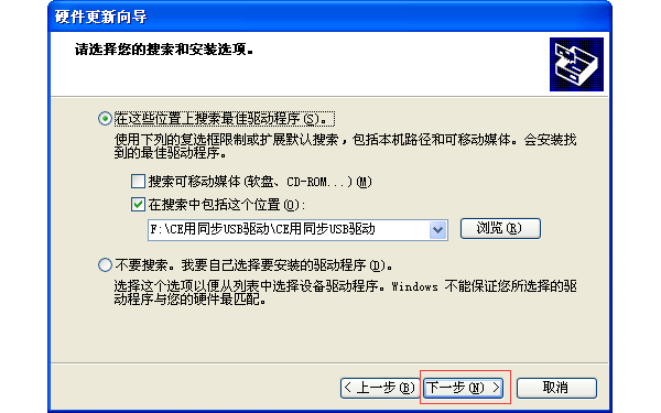

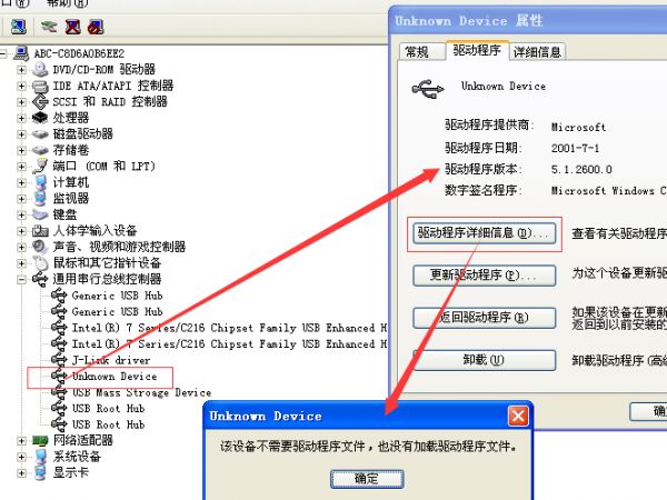

发表于 2015-3-4 16:28:25 | 显示全部楼层 |阅读模式
连接USBOTG线后,一开始不能识别硬件,过了几秒后问号自动消失出现:unknown device
选择更新驱动后:
求解

发表于 2015-3-6 17:00:17 | 显示全部楼层
连接的PC线是不是有问题,他好像没有发现正确设备

发表于 2015-3-6 17:00:51 | 显示全部楼层
建议重新安装驱动和重新安装设备

发表于 2018-12-12 19:37:26 | 显示全部楼层
我用的是2016.12.9  V1.3版本的,原始备份中的NK.bin加载后,WINCE6.0 可以通过USB与PC同步,使用BSP自己生成的不做任何更改的NK.bin,系统可以正常启动,但是无法与PC同步,现象同以上描述,我买的是OK335XS,我的PC系统是WIN7_64

我也遇到这问题
现在主要的问题是我方使用飞凌官网提供的工程文件进行wince裁剪:去掉网卡 音频等单元后 调试口那个USB口,在核心板丝印7.4 7.5正常  在丝印核心板5.1的板卡上不正常:能发现USB设备 但是没法识别。
    我们百思不得期解。同时,也深感,飞凌原厂技术支持的薄弱。
   询问过飞凌的硬件工程师  对方说7.4 7.5及5.1 15.1是印版厂家的日期打标, V2.2的硬件系统都是一样的 硬件没区别
我方的PC人员反映,采用飞凌官网上的工程文件编译的NK大小和官网提供的nk大小不同,认为两者不相配套,不知是否如此?
飞凌的板卡里是的NOR flash里否还有一段BIOS程序   这个程序的版本有没有可能不同?
