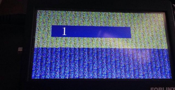

 楼主| 发表于 2015-4-6 08:24:49 | 显示全部楼层
附上显示的效果,背景原来是 像 计算器一样的输入窗口, 目前只有后来叠加的显示框正确,背景乱码了!
请大家指点![img][/img]

 楼主| 发表于 2015-4-10 07:18:36 | 显示全部楼层
试了一个晚上,发现有规律的事,每次烧录好,复位运行,这2幅图也是正常的,但是 ,一旦断电了,就出问题了。且出问题的总是这2个图,比如tu1【261120】、tu2【261120】是有问题的,而tu3【261120】一直没有问题,我就把tu3【261120】的名字改为tu1【261120】,此时显示ok,而把tu2的名字改为tu3,则也显示乱码,按说,这样就只定位在tu1【261120】、tu2【261120】里面的数据有问题,但是,不能解释的是,为何JILNK调试正常,SD烧录后不断电的时候正常?
而且另外发现调用延时函数时,
void msdelay(int time)
            volatile unsigned int i,j;
            for(i = 0; i < 2000; i++)
                    for(j=0; j<time; j++);
SD烧录后msdelay(50);    =15ms       ;而rvds调试, 才2ms! 但是 用定时器产生的时间却是一致的。
点评回复
