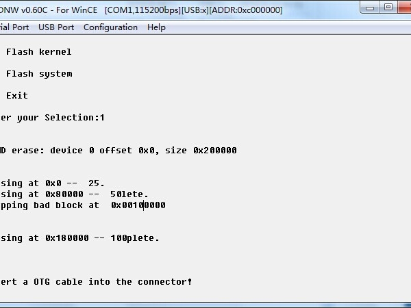

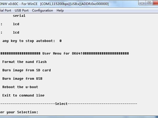

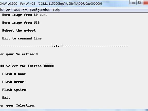

我的OK6410按照步骤写好了点LED灯的程序,然后按照步骤连接好线,然后安装好驱动,接着打开dnw软件,打开开关,用的是SD卡启动,开关开启后,按下空格键,可是问题从这里开始:
这里我选择了[3] Brun image from USB
我又选了[1] Flash uboot
然后插好线之后,dnw软件上的USB Port中的Transmit打不开文件,永远显示的是can't not open device,我想请教各位,这是怎么回事,我应该如何烧写才正确呢

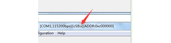

胡乱猜测一下,是不是你的板子插上USB线之后被电脑判断为其它什么设备去了,自动的为这个端口安装了驱动,比如手机之类的,导致DNW的驱动没能正常加载。
 楼主| 发表于 2015-4-8 09:27:30 | 显示全部楼层
srad 发表于 2015-4-7 17:16
胡乱猜测一下,是不是你的板子插上USB线之后被电脑判断为其它什么设备去了,自动的为这个端口安装了驱动,比 ...
我仔细检查了下,不是哦,是这样的:安装时,我插上USB转串口线的时候,电脑会自动跳出检测到新硬件,然后询问安装驱动什么的;但是我插上USB线的时候,它什么也没有跳出来,我用手动安装、换过其他USB插口也没用,所以才觉奇怪

:L说了半天你就插了USB转串口一条线呀?开发板上不是还有个OTG插口嘛。插上,装好驱动再试。
 楼主| 发表于 2015-4-8 16:17:17 | 显示全部楼层
嗨,是我没描述清楚,OTG口我也插了,但是OTG口的驱动无法自动安装,我是手动安装的,装好之后现在就是这个OTG口无法连接,我不知道是不是我的驱动安装的不对,您有合适的驱动能发一份给我吗

哎,还是不行,这个驱动安装后,OTG口依然只显示连接,USB port还是显示x
