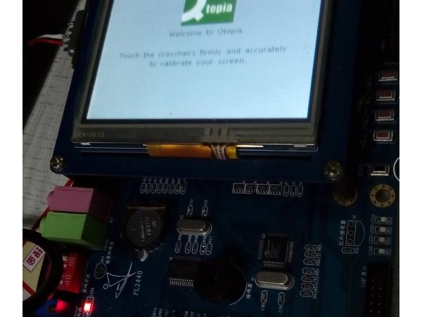

为什么我的飞凌的板子启动不了,停在触屏校准界面???

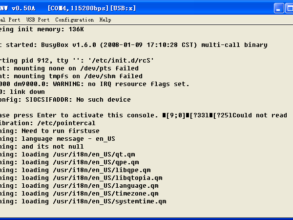

 楼主| 发表于 2015-7-21 12:59:11 | 显示全部楼层
这个是出现的问题,这两天忙,忘发了。有没有大神可以指导一下,出现触摸屏校准图片后就一直校准,无法进入系统。
开发板显示
开发板显示
DNW显示
DNW显示

 楼主| 发表于 2015-7-22 21:51:46 | 显示全部楼层
上面的问题已解决,重新烧了zImage1后可以正常加载系统。readme文件里有详细说明,是触屏校准的屏尺寸问题。现在还出现了新的问题,能不能触屏了鼠标文件系统一起加载???只有触屏貌似很不方便。
