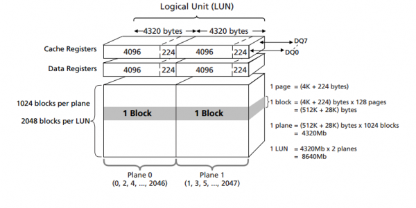

Nandflash型号为29F8G08ABAB,并非三星的k9GAG08U0D会不会对nandflsh的移植产生影响
你做到这里了么
你做到这里了么
对你说的这个型号,我的理解按飞凌提供的uboot、zImage和rootfs.yaffs2刷系统时,我看它提示的flash型号为k9GAG08U0D。你说的这个型号是哪里提示的呢?
另一方面,我看书上讲的就是不同的flash肯定其时序图是有区别的。书上2.5.3讲的。
具体实验还没有作。其内容得等待核实

若方便的话,帮忙看看这个nandflash的规格,说实话,我是看蒙了,不知道最后的数据改成什么
这个我也看不懂的,还是刷回飞凌的系统,查看其启动信息吧。
里面有flash信息的。
