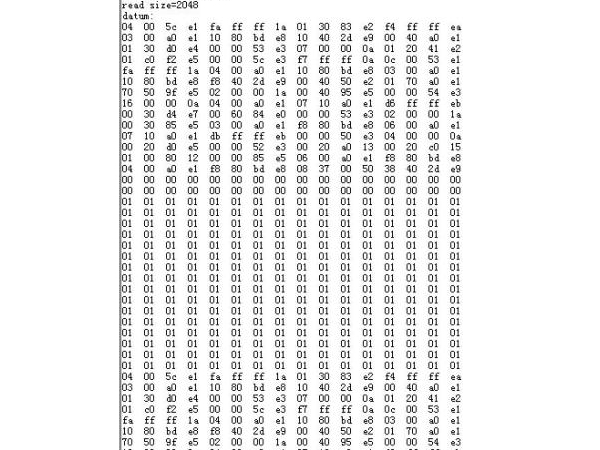

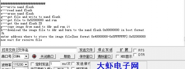

现在拿来写boot程序,发现已进入c环境下的main函数就死机(cpu锁定了)。

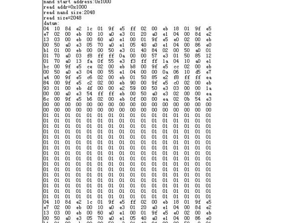

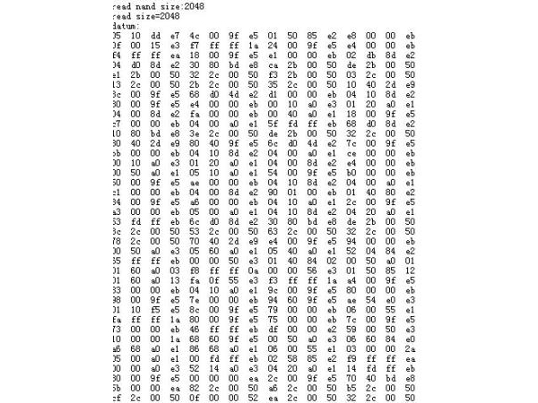

折腾了一天发现nand有坏块。如图:
坏块所在0x1000-0x1800
  坏块所在0x3000-0x3800

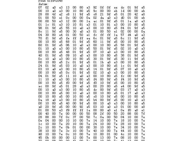

其他页则正常:
0x2000-0x2800
  0x0-0x800

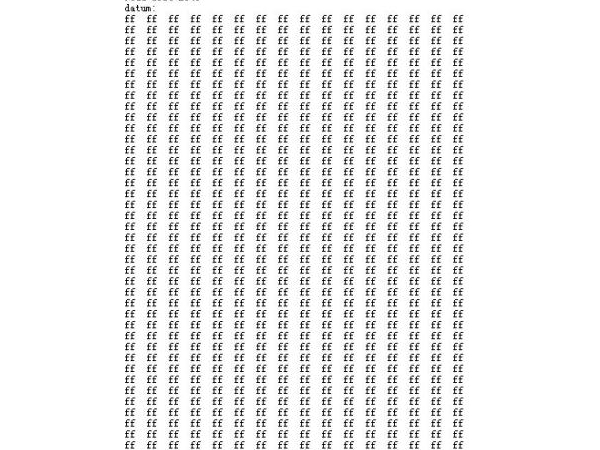

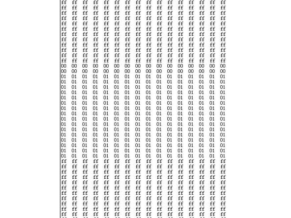

进行块擦除后:
坏块处0x1000
    正常处0x0
请问有同学或者版主版测试一下么。我懒得返修了,有时间自己买个nand芯片换掉就好了。将程序通过openocd下载到ddr 0x50000000运行,然后使用 “h”命令将自己线下载到ddr所属的0x52000000,然后按“Y”烧写到前16k的每页前2kb。
可以的话谢谢。如果想要工程的话也可以提供给帮助我的人。
