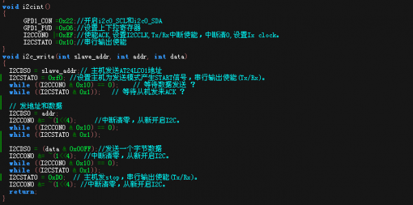

void i2cint()
     GPD1_CON =0x22;//开启i2c0_SCL和i2c0_SDA
     GPD1_PUD =0x06;//设置上下拉寄存器
     I2CCON0 |=0xEF;//使能ACK,设置I2CCLK,Tx/Rx中断使能,中断清0,设置Ix clock。
     I2CSTAT0 =0x10;//串行输出使能
void i2c_write(int slave_addr, int addr, int data)
I2CDS0 = slave_addr;// 主机发送AT24LC01地址
I2CSTAT0 = 0xf0; //设置主机为发送模式产生START信号,串行输出使能(Tx/Rx)。
while ((I2CCON0 & 0x10) == 0);  // 等待数据发送 ?
while ((I2CSTAT0 & 0x1));  // 等待从机发来ACK ?
// 发地址和数据
I2CDS0 = addr;
I2CCON0 &= ~(1<<4);   //中断清零,从新开启I2C。
I2CDS0 = (data & 0x00FF);//发送一个字节数据
I2CSTAT0 = 0xD0; // 主机发stop,串行输出使能(Tx/Rx)。
return;

在给I2CDS0=(data&0x00FF)是什么意思,为什么不直接I2cDS0=data呢?
