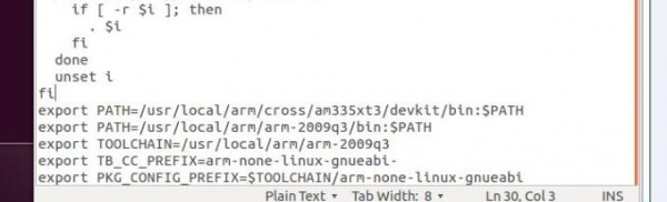

newscreen31653164.jpg 这是环境变量配置

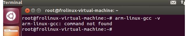

执行过命令   source  /etc/profile,不行;重启过还是不行;
执行命令   arm-linux-gcc -v
显示
求解。。。。。
ubuntu 12.04的系统32位机;

如果您使用的是光盘资料里边的90多M的压缩包,那个提供的是一个简版的,里边没有arm-linux-gcc的快捷方式,您可以从
http://bbs.witech.com.cn/forum.p ... &extra=page%3D1  该贴的下载链接处下载一个新的200多M的完全版本的

 楼主| 发表于 2016-3-22 15:53:07 | 显示全部楼层
好的,谢谢,按照您的指导,这个已经装好了。

飞凌-unix 发表于 2016-3-22 10:16
如果您使用的是光盘资料里边的90多M的压缩包,那个提供的是一个简版的,里边没有arm-linux-gcc的快捷方式, ...
谢谢啊,我整了半天,原来是压缩包错了
