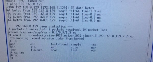

  我这是挂载上了还是没挂载上呢  ???
  挂载上了为什么看不到文件了 。。。。  大神求助啊

发表于 2016-4-6 13:34:20 | 显示全部楼层
  内核NFS版本低,不兼容。。-o选项里加个nfsvers=n(n从3,2,1一个个试),我n=1时就可以显示了,
