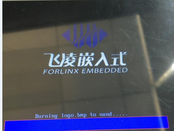

根据用户手册,将各个镜像下载到SD中,然后一键下载到NAND中,烧写完成后断电,拔出SD 卡,将拨码开关拨至NandFlash 启动(1 On,2 Off),上电,此时Linux系统便可从NandFlash 启动了; 然而实际没有启动,串口上没有信息输出,屏幕也没有任何显示, 请问是什么原因了??
根据手册所讲,系统应该已经烧录进去了,已出现“,烧写成功后led 长亮并且串口打印:Update system to nand success。”描述的界面
下载界面
下载界面
