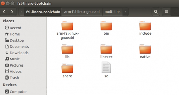

是不是教程中配置环境变量:PKG_CONFIG_PREFIX=$TOOLCHAIN/arm-none-linux-gnueabi写错了 解压的文件夹中只有arm-fsl-linux-gnueabi这个文件夹,我不知道这几行的意思,不知道是不是该修改 [attachimg]8228[/attac  详情 回复 发表于 2016-7-25 11:54

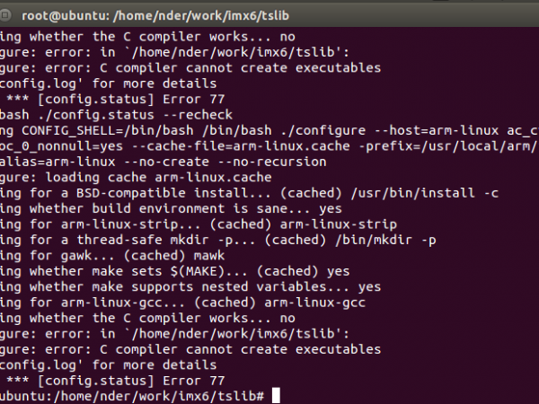

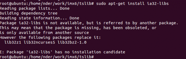

你好,我的是64位的UBUNTU,14.04的
除了sudo apt-get install ia32-libs 没成功,其他都是比着PDF完成的,路径都是设置成一样的
报错
checking for arm-linux-gcc... (cached) arm-linux-gcc
checking whether the C compiler works... no
configure: error: in `/home/nder/work/imx6/tslib':
configure: error: C compiler cannot create executables
See `config.log' for more details
报错

发表于 2016-7-25 11:07:37 | 显示全部楼层
您试着执行apt-get update命令,然后再执行apt-get install ia32-libs安装命令试一下,如果不行根据终端的提示信息查一下那三个安装包是否可以替代

 楼主| 发表于 2016-7-25 11:54:46 | 显示全部楼层
飞凌-chongzi 发表于 2016-7-22 15:21
您好,关于这个问题我们做过测试,是可以执行成功的,将您的报错信息发过来吧或者发邮件
或者您再弄一遍, ...

发表于 2016-7-25 14:29:38 | 显示全部楼层
您好,先执行arm-linux-gcc -v命令查看您的交叉编译器是否安装成功,如果没成功将环境变量改为如下配置
export ARCH=arm
export CROSS_COMPILE=/opt/freescale/usr/local/gcc-4.6.2-glibc-2.13-linaro-multilib-2011.12/fsl-linaro-toolchain/bin/arm-none-linux-gnueabi-
export PATH=/opt/freescale/usr/local/gcc-4.6.2-glibc-2.13-linaro-multilib-2011.12/fsl-linaro-toolchain/bin:$PATH
交叉编译器安装好后,再看tslib的安装是否正常
有什么问题咱们继续沟通

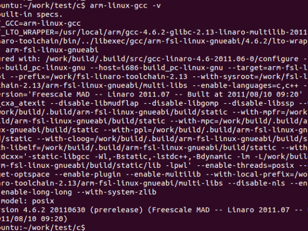

你好,谢谢你的指导。 根据PDF指示,应该是安装成功的,而且我编译简单程序也没有报错,不知道还需不需要按你说的修改环境变量 目前在安装TSLIB的时候出错,执行脚本就报错,如下: 目前环境变量是这样写的,  详情 回复 发表于 2016-7-25 15:29

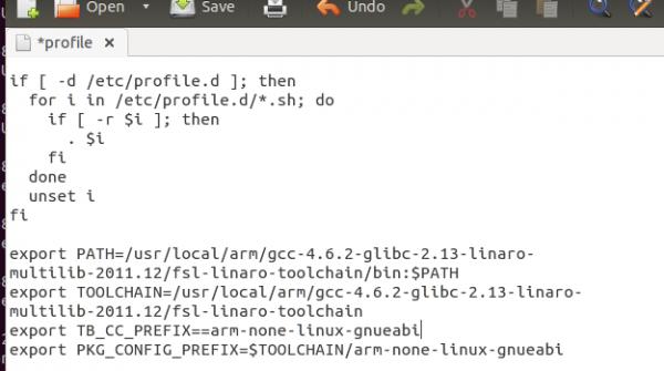

 楼主| 发表于 2016-7-25 15:29:10 | 显示全部楼层
ex ...
你好,谢谢你的指导。
目前环境变量是这样写的,路径也是确认过的一样的,比着创建路径的:
