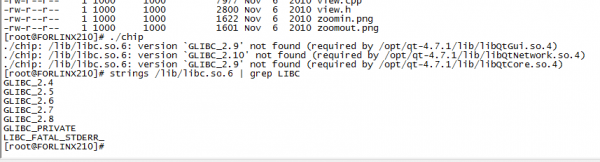

i.MX6UL通行证
发表于 2016-8-2 09:58:53 | 显示全部楼层 |阅读模式
依照官方手册编译,移植QT之后。
目标板运行程序会提示需要GLIBC2.9   GLIBC2.10  分别来自于新编译出的QT 的库。
检查官方提供的文件系统,GLIBC2.4  2.5 2.6 2.7 2.8。
是不是我哪一步做错了?

发表于 2016-8-2 10:21:48 | 显示全部楼层
您好,您能把那个具体的打印信息发给我吗,我帮您看一下!
i.MX6UL通行证
 楼主| 发表于 2016-8-2 13:14:09 | 显示全部楼层
