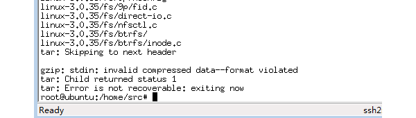

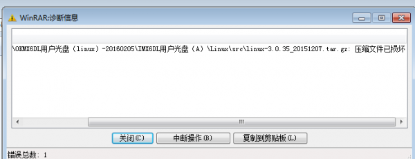

linux-3.0.35_20151207.tar.gz解压失败,在PC机(WIN7 64位)和虚拟机上都不行
发表于 2016-8-18 14:05:14 | 显示全部楼层
    您在论坛上再重新下一个源码包,还不行的话请联系销售
