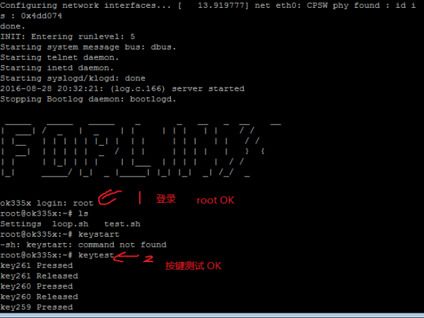

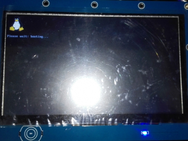

       前几天买的板子,飞凌OK335xD工业级开发平台(7寸屏) ,前面几次都能进入图形界面,只是触摸屏定位不准。但是今天上电后,屏幕一直卡在小企鹅图标,please wait boot,
不知道是什么原因??  串口可以登录到系统,并且做比如 按键的测试。

你好,你的debug口连接电脑的超级终端打印信息显示系统起来了?
要不你把fpc线重新连接试试看,我没见过你这样的情况啊
技术支持邮箱:Hardware@forlinx.com
 楼主| 发表于 2016-8-28 20:47:30 | 显示全部楼层
系统起来了的,我拍了图片,是不是qt系统加载有问题呢?

发表于 2016-8-29 09:26:32 | 显示全部楼层
你是不是烧写的是不带QT界面的程序呢,不行你重新做一张带qt界面的卡烧写一下试试看

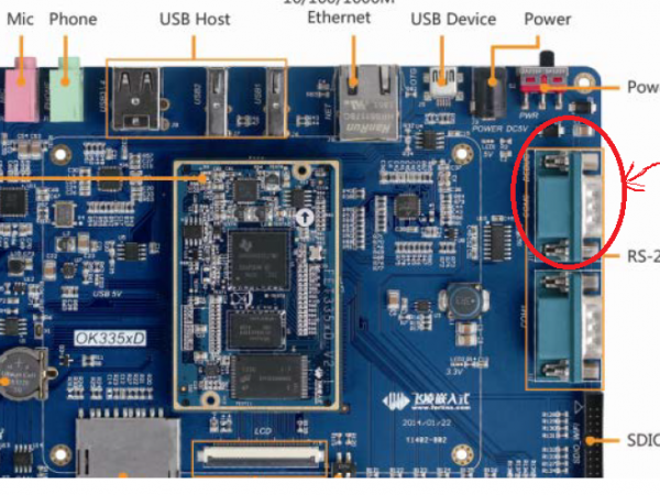

   1 .. OK335xD-Linux用户手册V2.3-2016-05-16  按照这个文档,做了一个sd的 卡、。插在 板子上,好像也不能更新系统。串口一直在打印 “ccccccccccccccccc”,等了 1~2小时还是。
  2  ---并且A盘的tool工具HPUSBFW。exe 无法识别到我的 sd卡,但是电脑可以( win7 64位 )
 楼主| 发表于 2016-8-30 07:36:34 来自手机 | 显示全部楼层
使用的是金士顿 sd卡16g   class10的卡,板子上能支持这种卡吗?
发表于 2016-8-30 11:53:58 | 显示全部楼层
您好,使用sd卡的时候需要使用读卡器,sd卡通过读卡器的USB口和电脑连接,进行格式化或者是数据的拷贝等操作。
4372
发表于 2016-8-30 15:18:36 | 显示全部楼层
    我们用的仿真器是XDS100-V2,您照着这个型号购买使用
