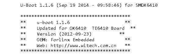

按照朱兆祺的《嵌入式linux开发实用教程》第2章修改了u-boot-2013.04-rc1,以及视频,增加了SD卡启动,SD卡插入板子里(OK6410),从SD卡启动,烧录时有两个怪问题:
1、按照书上讲的,此时启动开发板,应该从SD卡的u-boot-2013.04-rc1启动,串口信息第一行应该是:“U-Boot 2013.04-rc1 (Mar 26 2016 - **xx) for SMDK6410”,但我启动的时候第一行居然是这样的:[img=0,1]file:///C:\Users\Administrator\AppData\Roaming\Tencent\Users\170322637\QQ\WinTemp\RichOle\Z3)TC0_DAU5U702$K5HU6[D.png[/img] 1.png ,居然是U-Boot 1.1.6的版本,我以为是SD_Writer.exe制作的时候带的启动程序,然后把SD卡又格式化了一下,就是个空SD卡,没想到启动时还是显示U-Boot 1.1.6,这个uboot从哪来的?

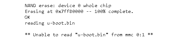

2、这个U-Boot 1.1.6启动到最后变成这样:
是因为我自己修改的u-boot-2013.04-rc1这个版本的uboot没有起作用吗?
发表于 2016-9-19 10:57:48 | 显示全部楼层
您好,您先确定下您的启动是不是从sd卡启动的,还有就是这个有可能是用sdwriter写的mmc文件,您可以找一些工具格式化一下在试试,有可能邮件格式化没有把它擦掉。
