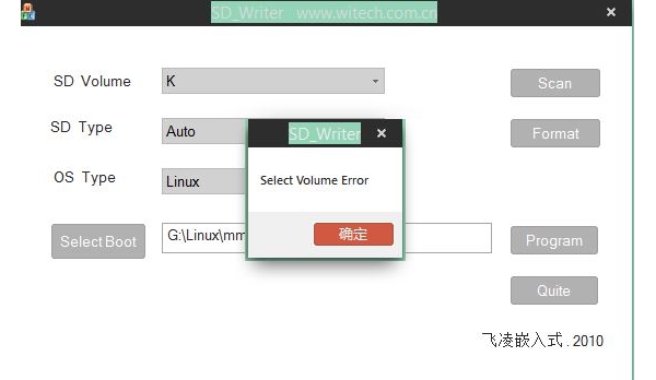

SD卡烧写出现select volume error,哪位大神知道什么原因呀?

    您使用的是什么型号的板子啊,电脑用的什么系统啊

我是写SD卡失败,OK6410的板子,8G的卡,电脑是WIN7。

    您用的sd卡是什么牌子的,是金士顿或者闪迪的吗,我们限于这两种sd卡

金士顿的   之前学STM32买的是正点原子的内存卡

刚才解决了我的SD卡问题,我的电脑装的虚拟机,然后把SD卡连上去删掉了对应的所有分区。
再在WIndows下烧写bootloader,注意此时提示格式化,我格式化也不能格式化,然后试了一下就烧写OK了。
希望对你有帮助,我也是发现它在Windows下有4KB被占了,就想着删除试一下。
