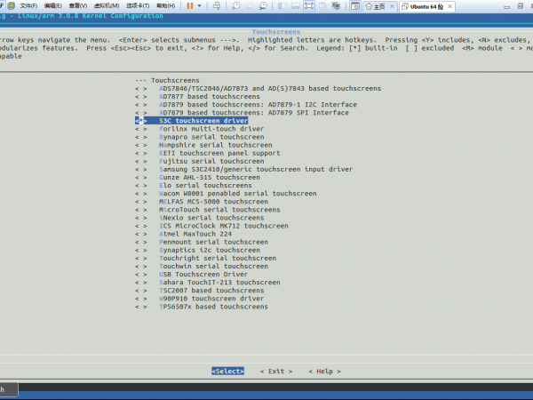

S5PV210的板子有电容电阻两款LCD屏,通过在内核编译阶段配置参数可选择不同的屏幕
Android4.0内核源码linuxkernel3.0.8
编译内核
cd linuxkernel3.0.8  //切换到内核源码目录
执行命令
cp ok210p_android_config .config
make menuconfig
进入内核配置界面,选择不同的屏幕驱动
-->Device Driver-->Input service support-->Touchscreen
电阻屏 S3C touchscreen driver
电容屏forlinx multi-touch driver
二者选其一,不可同时选择

我试试 linux 的呢。 编译内核后 触摸屏校准卡起不动了。。 在make menuconfig 阶段没有配置。第一次尝试,记不得自己的是电容屏还是电阻屏。选了电容屏,可是不行。又重新makemenuconfig 进入触摸屏配置,却跟刚刚进入后不一样了。 用make distclean 清除,然后重新建一个 .config 再make menuconfig,进入触摸屏配置又跟之前一样,选择电阻屏尝试,后面还有一个开发板版本选项暂时没有选,不知道会不会有影响。继续尝试

选择 开发板版本 为ok210-A , 触摸屏配置为电容, 又程序又卡在了 一个图片启动项, qtopia图片
