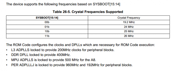

在OK335xd开发板的硬件手册里面,发现了其默认的启动工作频率是24MHz,SYSBOOT[15:14]的设置频率范围是19.2MHz~26MHz,
但是AM335x处理器可以支持800MHz的工作频率,现在想用一下高频,请问有人能给我提示一下该怎么修改设置吗???

您好,我们的cpu主频支持的是800M的,您想要更高频率的,这需要CPU支持更高频率的才可以。

您好,这部分是boot启动时的频率,跟主频没关系,首先boot起来之后才可以通过PLL将主频提上去
