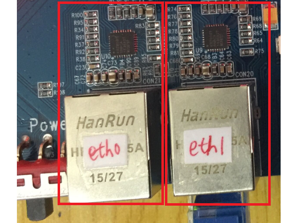

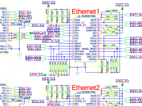

问题描述:
根据底板硬件原理图,正常思维是:网口CON20对应网卡eth0,网口CON21对应网卡eth1,相信大多数朋友都是这样认为的。
在这样的思路下,测试eth0,我把网线插入CON20按照《用户手册》测试指令去测试网卡eth0,不行,想过各种可疑故障点,一直不行,都想换路由器了......
最后快要放弃的时候,无意间尝试着把网线塞到CON21,奇迹出现了,当时的场景,真的快要把我感动哭了......

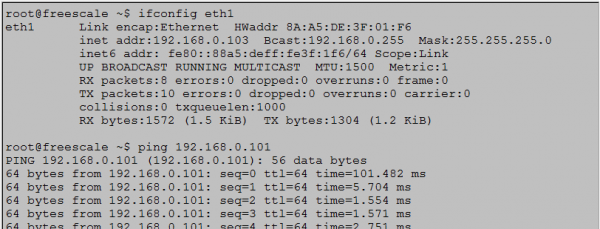

顺势的,我把eth1也测试了,直接把网线插入CON20,也通了!
解决办法:
在i.MX6UI_20160301版本的底板上,网口CON20对应网卡eth1,网口CON21对应网卡eth0。
以太网接口_原理图
以太网接口_原理图
以太网接口_实物图
以太网接口_实物图
Ping_eth1
Ping_eth1
