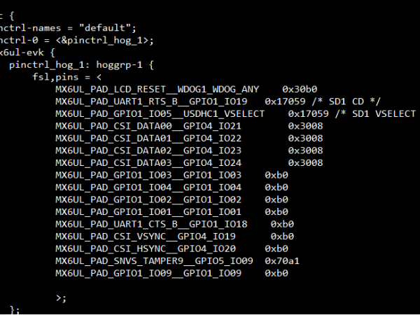

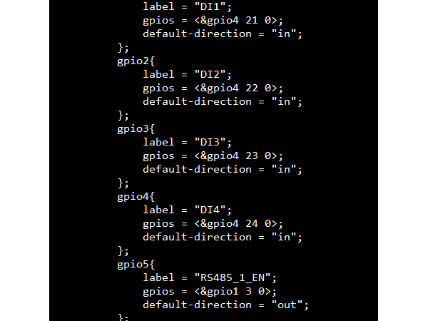

方法一:采用iomux的方法
在设备树中iomux中添加复用gpio引脚如下:
for i in /sys/class/gpio/* ; do cat $i/label; cat $i/base; echo; done 查询gpiobase
一般可以这样计算GPIOn_IOx = (n-1)*32 + x
此时可以使用echo命令进行控制:
命令为:
echo $i > /sys/class/gpio/export
echo "out" > /sys/class/gpio/gpio$i/direction
或echo "in" > /sys/class/gpio/gpio$i/direction
echo "1" > /sys/class/gpio/gpio$i/value
echo "0" > /sys/class/gpio/gpio$i/value
echo $i > /sys/class/gpio/unexport
或者使用 open("/sys/class/gpio/export", O_WRONLY); write函数进行控制。参考test.c
