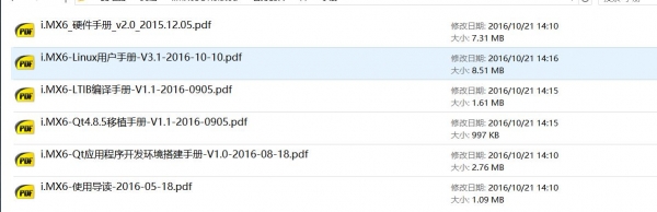

在你们的淘宝店“飞凌嵌入式开发板商城”购买的,烦请告知哪本手册?  详情 回复 发表于 2016-10-31 16:59
22
 楼主| 发表于 2016-10-31 16:59:22 来自手机 | 显示全部楼层
飞凌-chongzi 发表于 2016-10-31 16:46
    您购买的是我们公司的板子吗,在我们公司的手册上有这部分的设置内容
