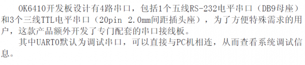

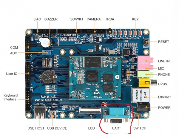

我只知道UART可以读串口数据,还有哪里可以读?
另外,飞凌提供的LINUX3.01是不是不包含SSH服务?
发表于 2016-11-21 09:38:13 | 显示全部楼层
    捕获.PNG 具体的信息您可以参考硬件手册
串口接线板?哪里有,是在买的盒子里面还是要自己重新买?  详情 回复 发表于 2016-11-22 22:14
另外,ssh服务需要您自行搭建,http://bbs.witech.com.cn/forum.php?mod=viewthread&tid=68179&highlight=Sftp 这个帖子您可以参考一下  发表于 2016-11-21 09:54

     这个另外需要购买的,一转三,1个ttl口转换为3个232口,详细情况请联系销售人员进行咨询
